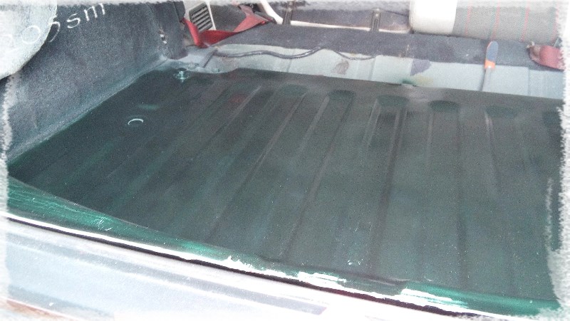

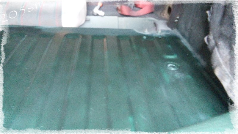

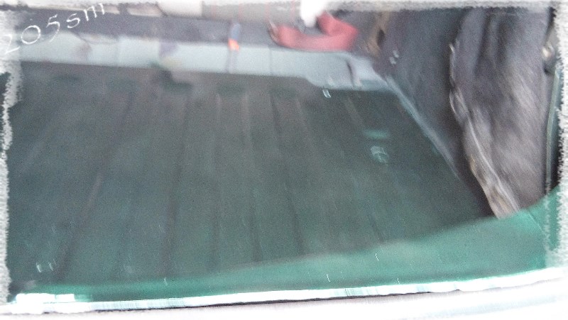

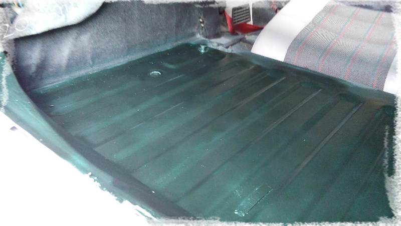

Travaux du 24/08/2015:
Le coffre est finie:
Il n'est pas parfait mais au moins je suis tranquille.
