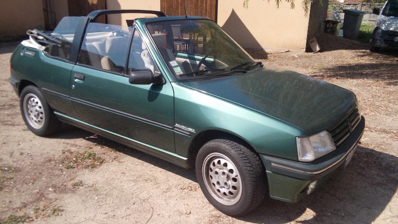

Messagede 205sn (Jérémy) » Ven 21 Aoû 2015 16:58
Salut
Voici ma nouvelle acquisition achetée la semaine dernière. Une 205 Roland Garros Cabrio de 1992 avec 158 961kms a l'achat.
Elle a des bricoles a faire comme un soufflet de cardan, a faire, le silencieux a changé, une ampoule par ci par la de claqué.
J'ai aussi fait la distribution car elle avait 7 ans et 20 000 kms. Cette voiture a peu roulée ces dernières années.
Le hic deux jours après son achat le JDC à décidé de lâché. Heureusement le proprio très embêté décide de prendre les réparations a sa charge.

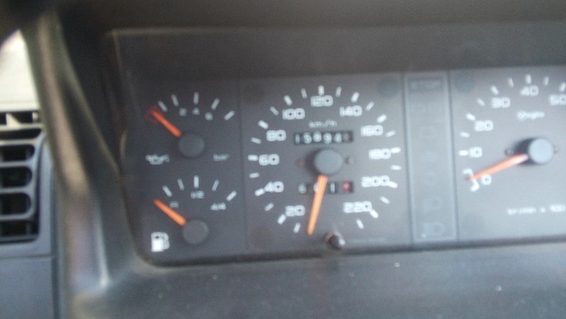

[ok]Récupération véhicule au Décathlon de Mâcon (71)[/ok] à 158855 kms
Mécanique:
[ok]Première vidange.[/ok] à 158948 kms.

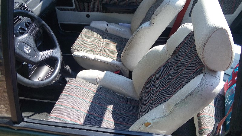

Intérieur:
[ok]Réparation vitres électrique.[/ok] à 161080 kms.
[ok]Changement du compteur.[/ok] à 162169 kms.
[ok]
Pommeau de vitesse.[/ok] à 162775 kms.
[nok]Réparation fermeture centralisée.[/nok]
[ok]Nettoyage des panneaux de portes.[/ok]
[nok]Nettoyage moquette.[/nok]
[nok]Traitement si besoin du sol.(rouille).[/nok]
[nok]Changement des tapis.[/nok]
[nok]Changement des plastiques arrières.[/nok]
[nok]Changement plage arrière.[/nok]
[nok]Restauration sellerie.[/nok]
[nok]Changement tableau de bord.[/nok]
[nok]Radiateur de chauffage.[/nok].
[ok]Changement tirette de starter.[/ok]

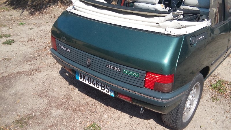

Carrosserie:
[ok]Remettre logo d'origine.[/ok] à 158948 kms.
[ok]Changer cabochon de feux.[/ok] à 158948 kms.
[ok]Vérin de coffre.[/ok] à 158948 kms.
[ok]Traitement plancher de coffre. [/ok] à 159103 kms.
[ok]Changement longue portées.[/ok] à 158948 kms.
[nok]Changement capot.[/nok]
[ok][color=#00BF00]Changement capote.
[/ok]
[ok]Remettre liserais blanc autour de la caisse.[/ok]
[ok]Remettre jante alu d'origine.[/ok]
[nok]Peinture complète.[/nok]

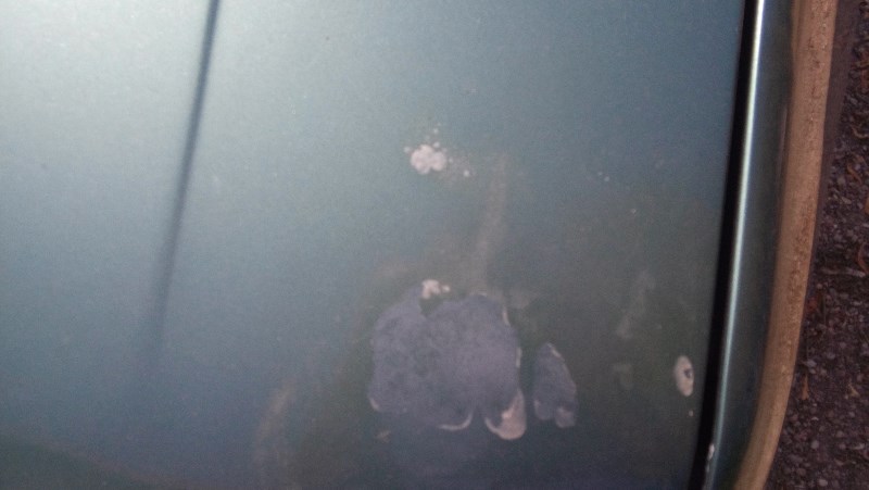

On attaque le ponçage du coffre.
Mon coffre ressemblait à ca:
Décapage a la brosse métallique, montée sur perceuse et a la meuleuse avec disque a poncer:
Une fois décapé:
Je passe une couche de RUTOL CIP:
Et on laisse séché.
