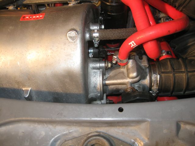

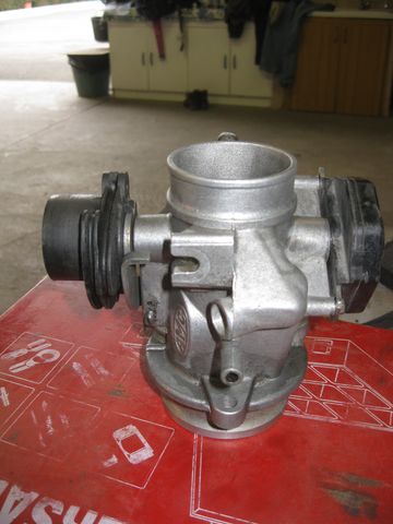

Suite à un gros souci de réglage de l'injection, j'ai remarqué que le ralenti se plaçait là ou il voulait.
En exerçant une pression sur l'axe de papillon, le ralenti variait le rendant inréglable.
Ca m'a énervé et j'ai cherché, avec succès une, entreprise qui révise ces boitiers papillon (échange standard).
RĂ©sultats: plus de jeu dans l'axe et ralenti nickel!!!! Enfin une GTi qui a un ralenti parfait, si ca existe... :yep1:
Avis aux amateurs, MP ;)
-Remarquer la rape d'origine qui a refait son apparition...
