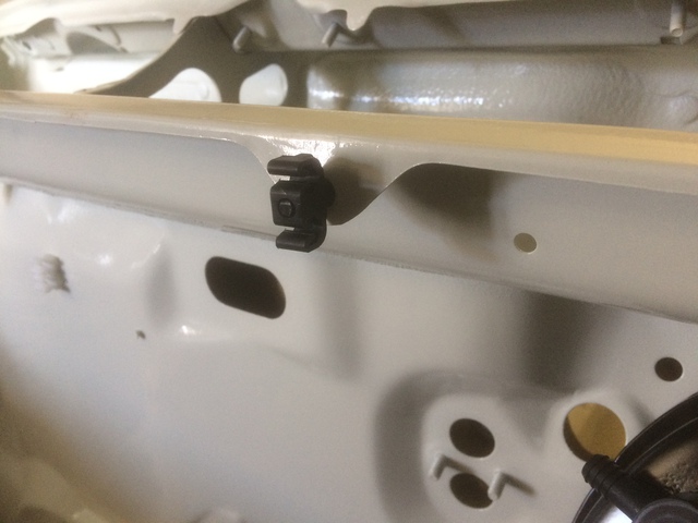

Je m'attaque maintenant aux tuyaux de freins.
Je commence par mettre en place toutes les agrafes neuves
Et c'est parti !
