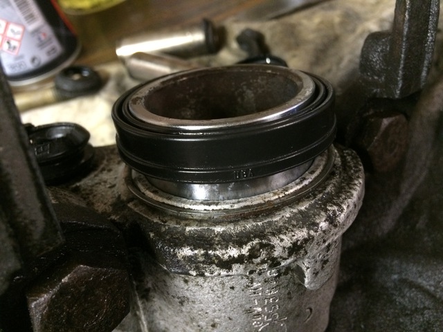

Je remplace le joint interne
Je repose le piston
Puis le soufflet
Et voilà les deux étriers "prêt" à être remontés (ça m'a vraiment frustré de les remonter avec des soufflets de colonnettes dans cet état..)
