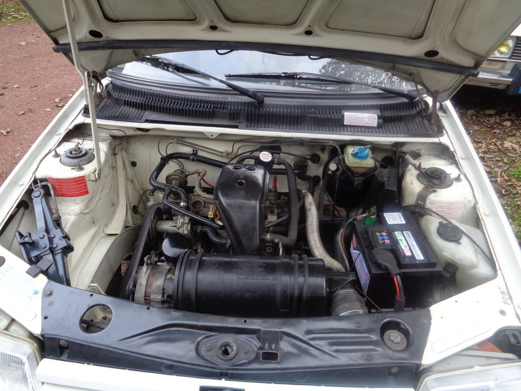

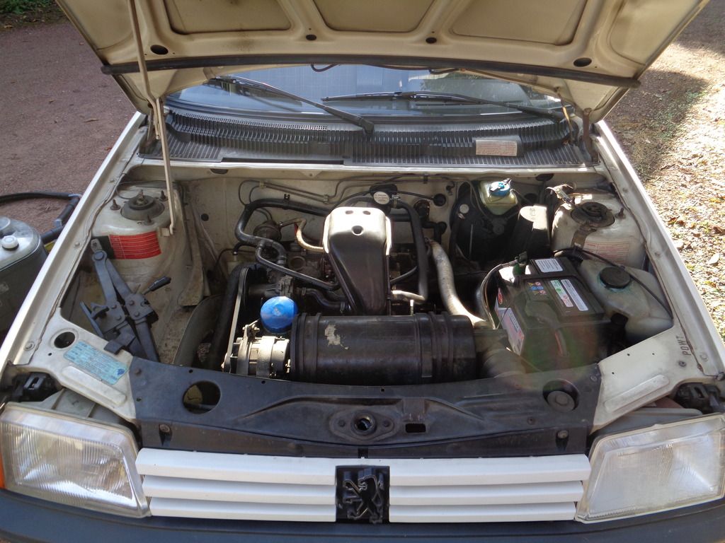

Cette semaine, je me suis attardé sur une besogne, où certains ont dû me prendre pour un fou en me voyant oeuvrer: Le nettoyage du compartiment moteur; pour ce faire, j' ai utilisé:
- Un pinceau
- Du mélange 2 temps un peu trop gras (plutôt que de le jeter, je l' ai utilisé comme diluant de nettoyage)
- Des vieux chiffons
- Du polish (Si, si! C 'est vrai !!)
- De l' huile de coude....
Après quelques heures de travail, voilà le résultat; je vous laisse juger par vous- même:
Avant:
Maintenant.....:
Le reflet est tel, que sur la photo, on ne voit presque plus l' autocollant bleu derrière le phare droit.....Il est pourtant toujours présent ^^ !!
La vidange moteur a été effectuée entre les 2 photos , d' où la différence de couleur du filtre à huile. Même le cric a été polishé (afin d' enlever la poussière, et de laisser une couche protectrice)....
La présence d' autocollants et de la référence de peinture révèle que l' auto n' a pas subi de choc important à l' avant.
Le dessous de capot n' a pas été repeint, mais simplement passé au polish; La chaleur du moteur aidant, ce n' est pas comme neuf, mais bon.... ^^
