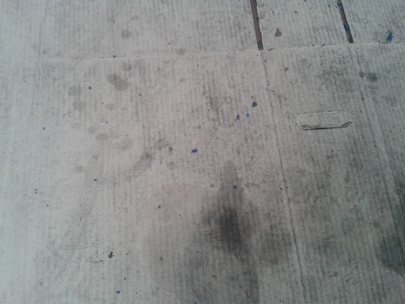

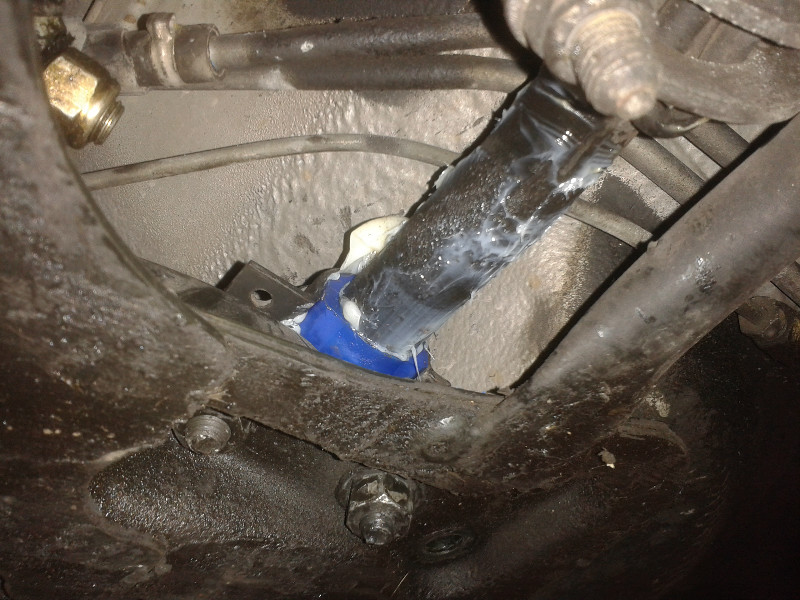

Voici quelques photos des silent bloc de barre stab, enfin ce qu'il en restait.
Les petits trucs bleus, ce sont des restes de silent bloc.
Dans le sachet, le silent bloc neuf
Et le silent bloc posé.

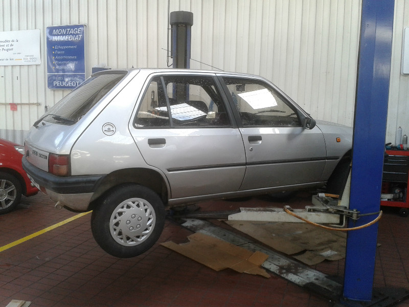

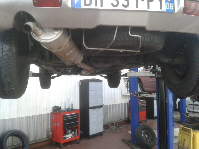

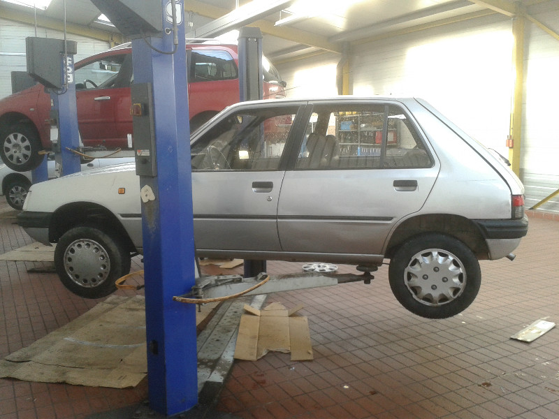

Pour terminé une ou deux photos de l'auto sur le pont. L'avantage est qu'avec cette couleur on voit pas trop les bosses.
En tout cas l'echappement est nickel et le dessous Ă©galement
En fait je m'en rend compte maintenant, mais voiture achetée en juin, et j'ai pas roulé avec :lol: Je l'ai amenée de Nice à Lyon, voilà.

Et sous le silent bloc neuf l'immense bazar de ma caisse Ă  outils ! :D

Hihi je savais pas ce que c'Ă©tait. Me suis dit, ca ressemble pas au moteur.
Je savais pas. hihi

Messagede greg205xs (Gregory) » Jeu 27 Nov 2014 09:08
Ah oui effectivement il ne restait plus grand chose ^^"
C'est simple Ă  changer ces silentblocs ?
Il faudrait que je le fasse aussi sur mes voitures.

Messagede dami (Damien) » Sam 29 Nov 2014 14:46
greg205xs a Ă©crit:Ah oui effectivement il ne restait plus grand chose ^^"
Très simple ! Et pourtant, ça change le comportement du train AV et surtout, ça élimine les buits parasites ! :wink:
Surtout bien les graissés, ça va doublé leur tenue dans leur temps. C'est pas forcément beau, mais c'est sacrément efficace la graisse.
