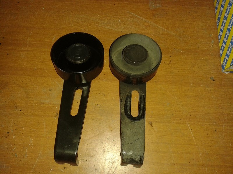

Samedi dernier j'ai changer mon alternateur d'occasion par un neuf car il a rendu l'âme et est monter un 70 A a la place du 55 A. Suite a ça j'avais toujours ce bruit de couinement et après avoir parlé avec des membres de planète et l'ami Duduch' ont en a déduit que c'était le galet tendeur de la courroie qui avait du jeu.
Donc hier commande d'un galet tendeur et hier après midi je vais le chercher sauf que c'est pas le bon. Du coup le vendeur le réexpédie et me commande la bon cette fois ci. J'ai été le réceptionner ce matin et montage dans la foulée puis démarrage de la voiture et plus de bruit.
Problème résolu. Le galet tendeur est de marque SNR. Je posterais une vidéo dans la soirée.
A gauche le nouveau a droite l'ancien (23 ans).

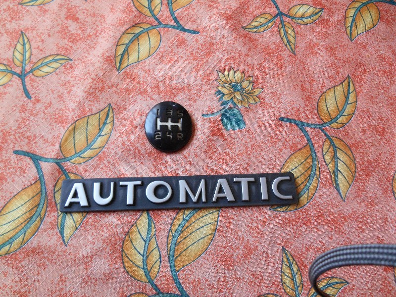

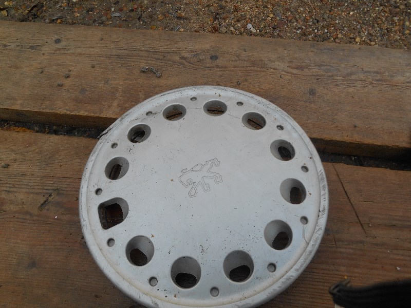

Sinon petit tour chez le casseur avec des trouvailles:
-2 enjoliveurs de sacré numéro / Automatic ils sont rayés mais pour monter sur la remorque c'est parfait.
-1 pastille de pommeau
-1 logo d'Automatic.
-2 tapis de sol d'origine PEUGEOT en plastique.

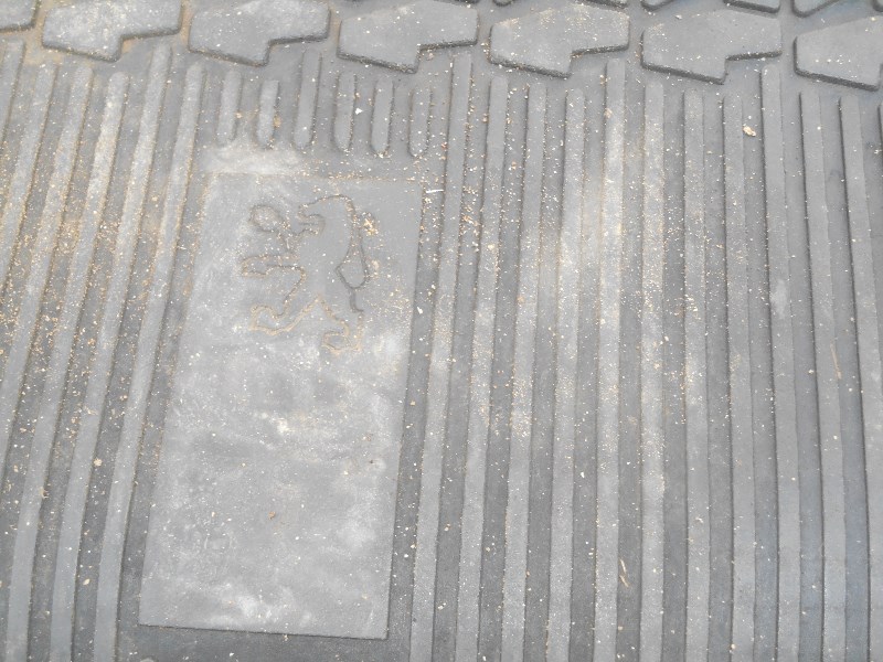

Messagede 205sn (JĂ©rĂ©my) » Sam 22 Nov 2014 18:51
En fin d'après midi je me suis amuser à nettoyer les tapis récupérer ce matin. L'automatic était de 1989 je crois que les tapis non pas été nettoyer depuis.
Donc on asperge d'eau, on prend du savon Meguiars, une vieille éponge et on frotte. Le résultat est pas mal mais faut que fignole a la brosse à dent le repose pied.
Bien cracra
On frotte ça coule marron.
et on rince reste a faire ce que j'ai citer plus haut.
